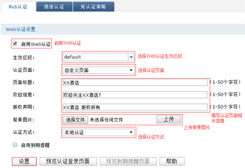

第一步:WEB认证配置
登录路由器管理界面,点击 认证管理 >> 认证设置 >> Web认证,具体设置如下:
注意:认证方式若选择为“一键上网”,则无需第二步“新增用户”。

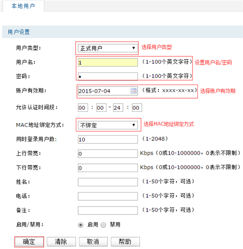

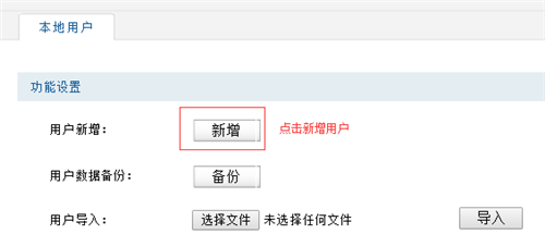

第二步:新增用户
点击 认证管理 >> 用户管理 >> 本地用户,点击 新增,如下:
用户设置如下:
添加完成用户后,即可开始验证认证效果。

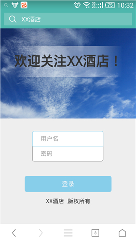

第三步:连接无线上网
[1] 连接无线信号
无线终端(手机)连接无线网络后,跳转到认证登录页面(部分Android手机需要打开浏览器),如下:

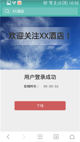

[2] 登录上网
输入用户名、密码,点击 登录 后,无线终端就可以免费上网。
至此,Web认证设置完成,无线终端只需要连接Wi-Fi信号,输入对应的认证用户名密码即可上网。
