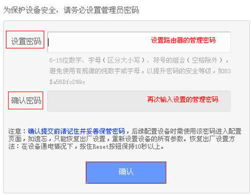

2、登录管理界面
在 设置密码 框中设置管理员密码,并在 确认密码 中再次输入,点击 确认。
如果已经设置好密码,请直接输入管理员密码登录。

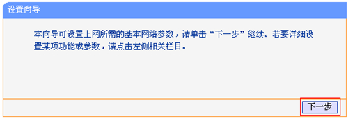

第三步:安卓设置向导设置路由器
1、开始设置向导
进入路由器的管理界面,点击 设置向导,点击 下一步。

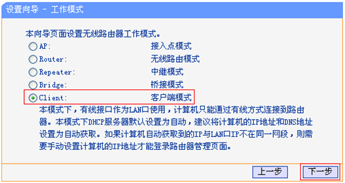

2、选择工作模式
选择 Client:客户端模式,点击 下一步。

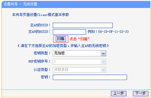

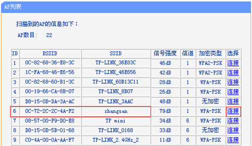

3、扫描信号
点击 扫描,查找无线信号。
4、选择主路由器信号
在扫描页面中找到主路由器的SSID,点击 连接。
注意:如果扫描不到对应信号,请确认主路由器已开启无线功能,且尝试减小路由器之间的距离。

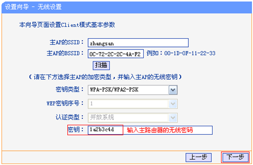

5、输入无线密码
在 密钥 位置输入主路由器的无线密码,点击 下一步。

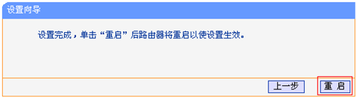

6、设置完成,重启路由器
点击 重启,弹出对话框点击 确定。
