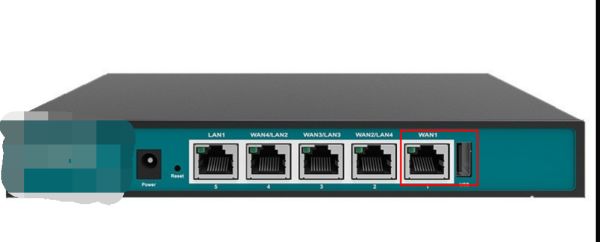

1.接通路由器的电源,把2根网线分别插在电脑的网卡上,另一头插在路由器的LAN口上。
把2台电脑的网卡都改成自动获取IP地址,因为TP-LINK的路由器是默认提供DHCP动态分配IP地址的。
以上都设置好了,就组成了一个2台电脑的局域网了,简单吧。
打开CS,两个人就可以PK了。
2.如果你还想连接互联网,再买一根网线连接路由器的WAN口,另一头连接上网猫。
在路由器里设置PPPOE拨号上网,就可以实现宽带共享和时间共享了。
