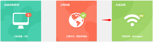

如果您只需要修改当前路由器的无线名称和密码,按照如下进行设置:
1、登录管理界面,在常用设置中点击 无线设置,如下图:

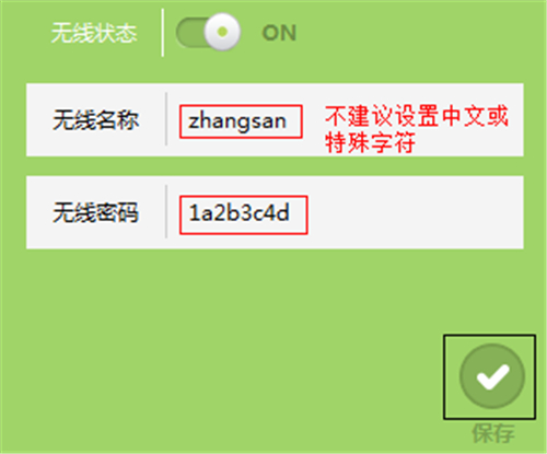

2、修改无线名称以及无线密码,点击 保存,设置立即生效。如下图:

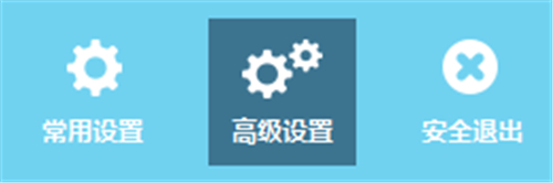

点击高级设置,进入设置界面,如下图:

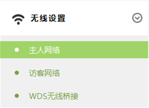

点击 无线设置 >> 主人网络,如下图:

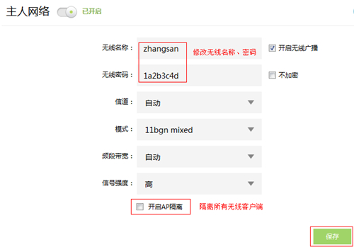

2、主人无线网络设置
此处可以修改无线名称、密码,也可以设置无线信道、信号强度。
注意:AP隔离开启后,所有的无线客户端相互之间无法访问。

1、点击 无线设置 >> 访客网络,如下图:

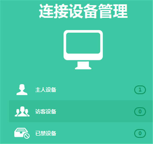

至此,无线设置完成,可以在 常用设置 >> 连接设备管理 中管理连接到访客网络的设备,如下图:
