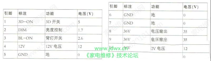

LETV X50 Air液晶电视电源板实测电压值
2023-4-27 18:24| 发布者: 开心| 查看: 92| 评论: 0
摘要: 下表中的实测数据来自电源板输出插座CN9101-主板J202。 下表实测的输出电压值来自背光驱动板CN8601输出插座CN9201。
