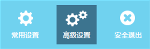

1、进入设置界面
登录路由器管理界面,点击 高级设置,如下图:

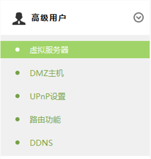

点击 高级用户 >> 虚拟服务器,如下图:

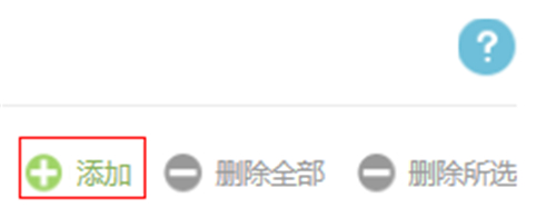

2、添加虚拟服务器规则
点击 添加,如下图:

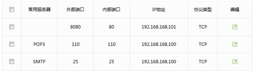

添加邮件服务器:
邮件服务器使用SMTP(25)、POP3(110),需要添加两条规则,如下图:
注意:由于该服务的特殊性,邮件服务中外部端口与内部端口需保持一致。
按照同样的方式添加POP3的映射。
添加完成后,规则类表如下:
