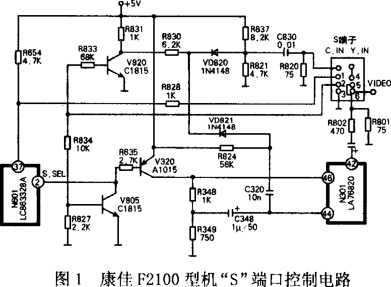

    !             视频通道是还原图像信号的重要通道,也是故障多发的通道之一,所以对视频通道的认识是至关重要的。下面本人就对A型机(以F2100为例)视频通道几种控制状态的理解对大家谈一谈;此机视频控制转换电路在原理图上与实物有较大区别。
   此机型在TV状态时,MPU(LC863328A)由总线控制LA76820为TV状态,同时N601(LC863328A)(37)脚为0V,由于S端子内部②、③脚相连接地,其控制电路不受此脚控制,内部视频信号由N301(LA76820)(46)脚输出,经R348、R349、C348从N301(44)脚进入IC内部对视频信号进行处理。    在AV状态时,N60l由总线控制N301为AV状态,同时N601(37)脚为+5V,由于s端子内部②、③ 脚相连接地,其控制电路也不受此控制,外接视频信号经s端子⑤、⑥脚从N30I(42)脚进入Ic对视频信号进行处理。此时,当s端子插入时,s端子内部①、②脚相连,由于N601(37)脚输出高电位,经R828分别向V820、V805 b极提供电压使其导通,(N601②脚为s端子屏显识别端口),当V805导通时,N601②脚为0V,屏幕显示SVHS字符,由于V805导通,使V320也导通,V320 c极输出一个4.6V左右电压控制N301(46)脚,使N30l处于Y、c分离输入状态,(N30l(46)脚为多功能脚,其l为内部视频输出,其2为Y、c分离状态控制开关)。同时,S端子内部④、⑤脚相连,Y信号由S端子④、⑤脚,经R802、C801从N301(42)脚进入Ic内部,当V820导通时,使VD820、VD821导通,C信号由S端子经C820、VD820、VD821、C320从N301(44)脚进入IC内部,对Y、C信号进行处理。
    本人曾修过收到其他维修同行的一台【故障】机为TV无图、AV无彩。就因MPU②脚对地短路,使V320导通,LA76820(46)脚始终处于高电位,由于电路图上没有画出V320这一部分,使得本人在维修中走了很多弯路。最后抓住LA76820(46)脚电压始终有4.6V左右电压为线索,发现了原理图上没有画出的这部分电路,问题就迎刃而解。    此系列机根据不同机型,在控制电路上存在着差异,但原理一样,可供参考。                              友情提示,文章源自互联网收集,欢迎你到论坛技术交流请点击这里 家电维修技术论坛
