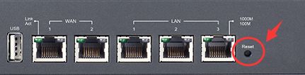

复位键位置说明:
商用路由器:复位键一般与网线接口在一侧,如下:

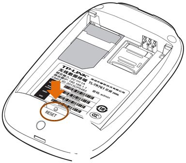

部分带电池的3G路由器:需要揭开后盖方可看见,如下:

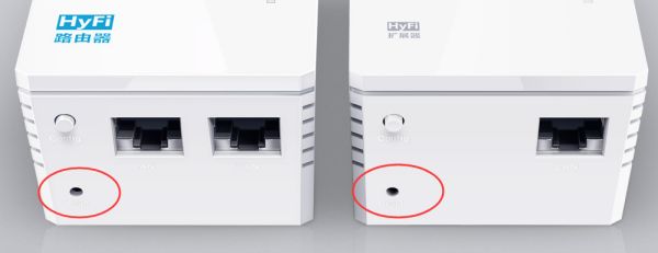

HyFi套装:复位键(孔)的位置在接口左侧,如下:

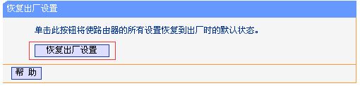

方法二、在管理界面进行软件复位
登录到路由器管理界面,在 系统工具 > 恢复出厂设置 中点击 恢复出厂设置,如下:
注意:如果您无法登录到路由器管理界面,只能采用硬件复位。
