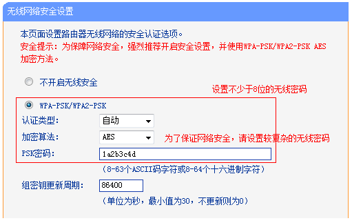

第二步:设置无线密码
1、进入 无线设置 >> 无线安全设置。选择 WPA-PSK/WPA2-PSK,填写不少于8位的无线 PSK密码。

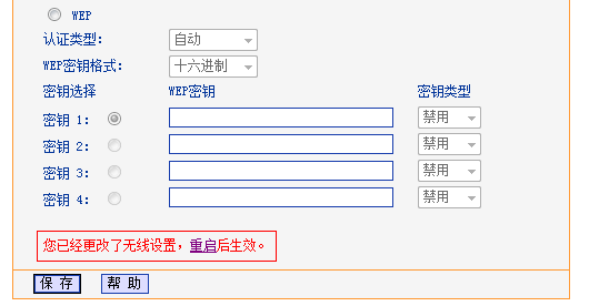

1、输入完成后点击最下方 保存 按钮。页面下方提示 您已经更改了无线设置,重启后生效,点击 重启。
2、进入重启路由器页面。点击 重启路由器 并 确定。
路由器重启完成,则无线参数设置生效,您的无线终端需要连接新的无线名称。
