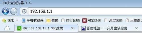

2、在IE浏览器的地址栏输入“192.168.1.1”(有些路由是192.168.0.1,通常路由器的IP在路由器的底部印有)回车。

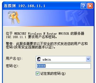

3、在弹的对话框里输入“用户名”和“密码”,默认是admin。

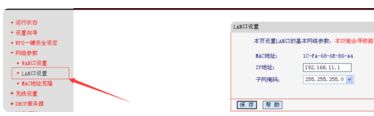

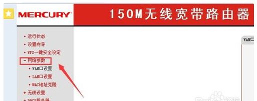

4、选择“网络参数”

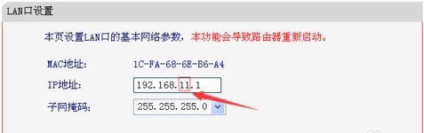

5、选择“LAN口设置”。
6、修改右边的IP地址栏中IP倒数第二位数,数值任意,只要不与前面的路由冲突就OK,我前面的路默认IP是:192.168.1.1,这里我把第二个路由的IP改为:192.168.11.1,点“保存”。

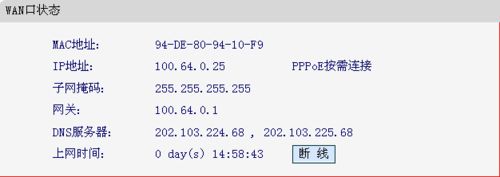

8、点“运行状态”看到没有,网络已经接通了。
