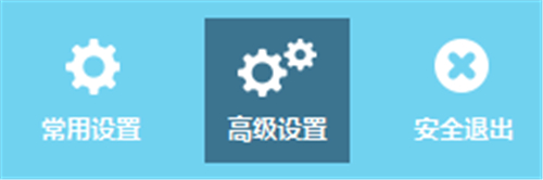

[1]登录路由器管理界面,点击 高级设置,如下图:

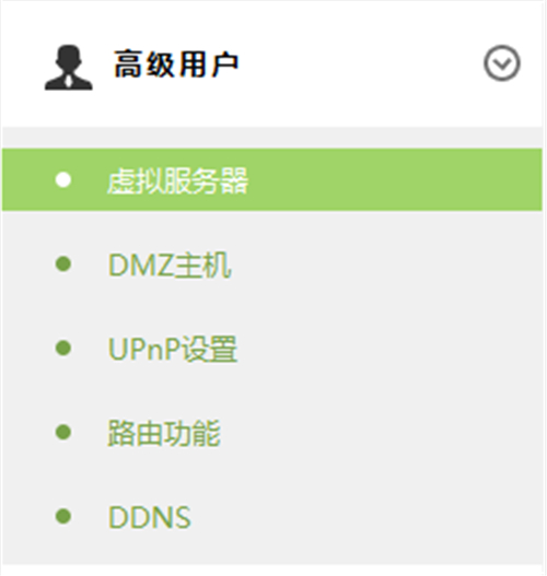

[2]点击 高级用户 >> 虚拟服务器,如下图:

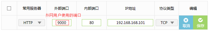

[2]添加网页服务器:
对外开放端口为9000,内部端口为服务器真实端口80,点击 保存,如下图:
注意:外网用户访问服务器的时候使用外部端口,该端口可以与内部端口一致。

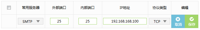

[3]添加邮件服务器:
邮件服务器使用SMTP(25)、POP3(110),需要添加两条规则,如下图:
注意:由于该服务的特殊性,邮件服务中外部端口与内部端口需保持一致。
按照同样的方式添加POP3的映射。

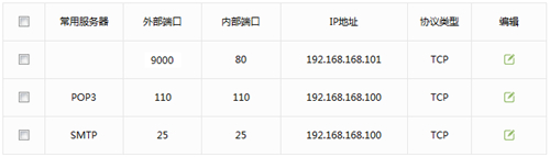

[4]添加完成后,规则列表如下:
