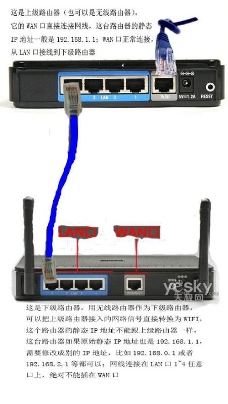

一、如何在路由器上加一个路由器
无线路由器需要再加一个无线路由器上去,步骤如下
1、确定主路由器,主路由器需要设置拨号信息,自己的WIFI名称和密码

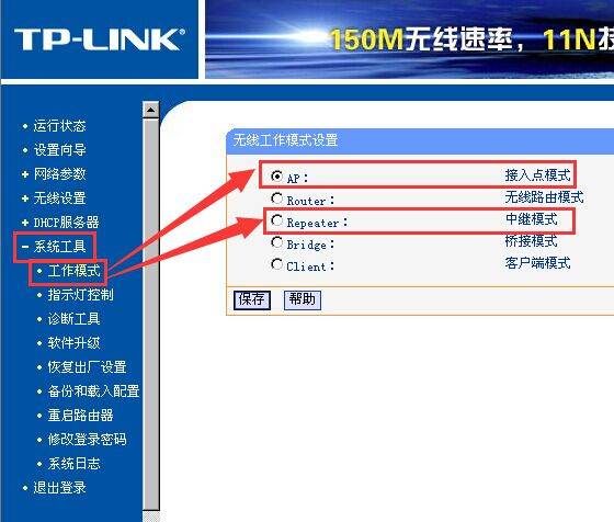

2、设置下级路由器,由于使用上级路由器的网络资源,所以下级路由器不需要设置拨号;如果下级路由器是2010年以前购置的,先恢复出厂设置,然后进入路由器系统界面设置WIFI名称和密码,但不要设置拨号;如果是新款式路由器,则进入它的系统界面选择“AP”(接入点)、或者Repeater(中继)模式。
3、为下级路由器设置WIFI名称和密码,这个过程跟主路由一样,建议不要用跟主路由相同的名字。
4、修改下级路由器的固定IP,这是上下级路由器正常工作的关键,比如上级路由器的IP是192.168.1.1,那么下级路由器绝对不能是这个IP,可以把下级路由器修改192.168.0.1或者192.168.2.1(192.168.X.1,这里X不是1即可)
5、硬件的连接,连接前上下级路由器全部打开电源,从上级路由器的LAN口接线,插入下级路由器WAN口或者LAN口均可。

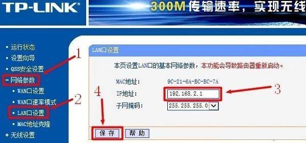

1、设置第2台路由器ip段。
①、lan口设置,如果你有多个路由器,而且是第二台路由器,为了避免冲突(路由器1lan口IP:192.168.1.1),可以将此IP改为其它。
比如修改为:192.168.2.1
在重启路由器,进入路由器的地址是:192.168.2.1了。
