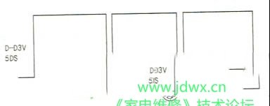

        图2是亮度最小时的PWM信号波形,大部分时间PWM信号处于低电平,即U10的91脚在大部分时间也处于低电平。图3是亮度最大时的PWM信号波形,即91脚大部分时间处于高电平。如果由于某种原因,主板发出的PWM信号不正常或丢失,ZD3上的4.8V电压经AD9和AR2使Q1一直处于导通状态,即U10 91脚始终处于高电平状态。芯片检测到91脚没有脉冲信号输入,会停止工作。
