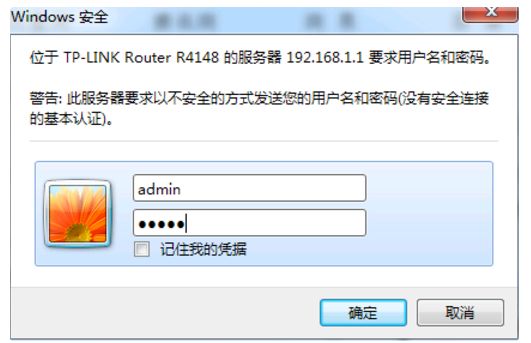

2、以TP-LINK路由器为例,电脑打开浏览器在地址栏填上路由器的设置网址:192.168.1.1,不同的路由器也可以查看下路由器的说明书(路由器背面也有标注)。
3、然后输入用户名和密码,默认情况下是admin(路由器背面也有原始数据的提示)然后点确定。

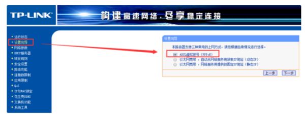

4、进入无线路由器设置界面之后,按照设置向导选择上网方式,有宽带账号和密码就选择PPPOE,输入宽带公司提供的上网账号及密码,需要注意字母的大小写。

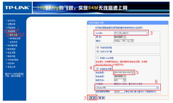

5、点击保存,然后点击无线参数,点击基本设置,确定SSID号,开启安全设置,选择安全类型,创建WIFI的密码,密码建议字母加数字的组合,最后点击保存,如下图。
6、保存以后,笔记本电脑就可以通过有线或无线连接来进行上网了。
