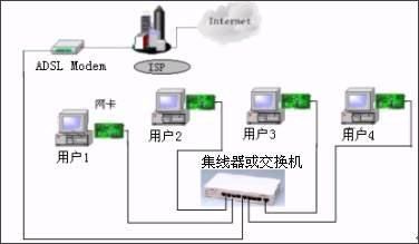

问题3:入户线下不能接交换机和路由
原因:因光猫放在弱电井里,开发商的入户线质量问题
解决办法:从光猫牵根网线,通过交换机分线

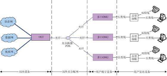

问题4:当用户纤没有贴标签,需要快速找到该户光纤
解决办法:可采用FTTH绕圈快速找纤法
在用户端接入PON光功率计(调到1490nm),或带光功率检测的ONU,让同事或用户观察光功率的变化,自己去分光器处依次将用户光纤绕一小圈,通过电话联络找到绕圈引起值变动的目标光纤,可以不用断其他用户的网络

问题8:LOS灯亮红灯
原因:光路不通、终端光猫问题、皮线光缆问题、接头问题、分光器单个口问题、主光纤问题、OLT问题  :
解决办法:先用光功率测试一下光损耗值多大,如光损耗大或无光请检查接头和分线箱接头是否干净,尾纤是否跳错,以上无误请先测一下主光纤有没有光,如有请更换分光器口试一下。
如在规定范围内请用别的终端光猫试一下

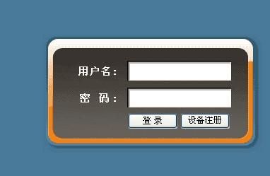

问题11:PON灯长亮连接宽带提示691用户名密码错误  :
原因:Password输入错误、用户名密码输入错误、密码错误、端口绑定问题、用户电脑问题。
解决办法:首先从新输入用户名密码试一下如不行,检查password输入有没有问题检查无误后,联系综合员验证用户名密码查看拨号信息、解绑。

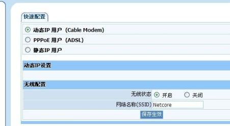

1、首先,在路由器后面按一下reset,有线宽带网线插入无线路由WAN口,然后用一根网线从LAN口与你的笔记本(或台式机)直连。
2、然后,打开浏览器,输入一般都是192.168.1.1,或者192.168.0.1,输入管理账号和密码,一般都是admin,进入设置向导,一步一步填过去,根据宽带来源做好选择。
3、最后,再到专门的无线栏目里面去启动密钥,一般选WEP方式,填写上想设置的密钥就可以了,注意密钥位数,看页面提示,然后在路由里面选择路由重启,不是手动断电,然后就好了。
