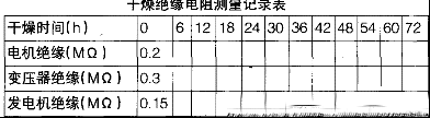

    右图为生石灰干燥电机、变压器示意图。把生石灰放在一只有盖的木箱或铁箱中,箱内的上部装有上斗,在上斗与箱底放有足够的生石灰,电动机、变压器置于箱底的内座上。
    为了达到最佳效果,在干燥前,应把电机的两端护盖拆卸,把转子取出,小型干式变压器或发电机直接放入箱内就可。把电机、变压器的引线和外壳,分别引出箱外,以便在干燥过程中随时测量绝缘电阻。在干燥过程中,箱体所有缝隙要堵严,箱盖要盖严,盖与箱体之间的缝隙亦要用不干胶带封贴。箱底要垫付枕木,以防箱底吸收地面上的潮气。
    在干燥过程中要定期用兆欧表进行测量,并作好记录。记录见表格所示:
    一般说来,用生石灰干燥电机、变压器需要4昼夜。如果说电机是经水泡过的,干燥时间则需要更长的时间。如果发现石灰已成粉末,但电机仍未达到标准绝缘值,则需要更换生石灰。待变压器干燥后(一般应达10M Ω),就可拆开木箱。运走石灰(切记:别让石灰粉末进入电机壳内),即可进行装配。采用上述的方法,节电、节能。本方法也可用在业余电子制作中变通使用。
