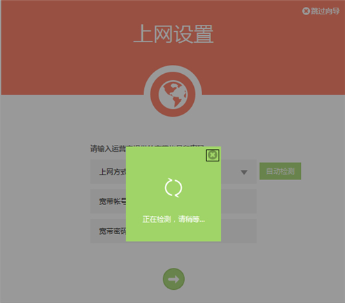

1、跳过设置向导
首次设置路由器,登录管理界面后,需要跳过设置向导,如下图:
注意:如果路由器已经设置过,直接进行下一步。

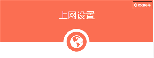

点击 跳过向导,如下图:

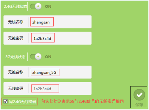

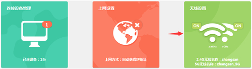

2、设置无线参数
点击主页面下方的 无线设置,如下图:
设置2.4G和5G的无线名称、无线密码,点击 保存,如下图:
注意:无线名称不建议设置中文或特殊字符,无线密码至少8位,为保证网络安全,保证密码强度较强。

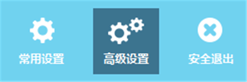

1、点击 高级设置,进入设置界面,如下图:

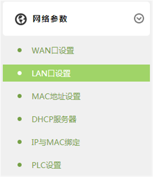

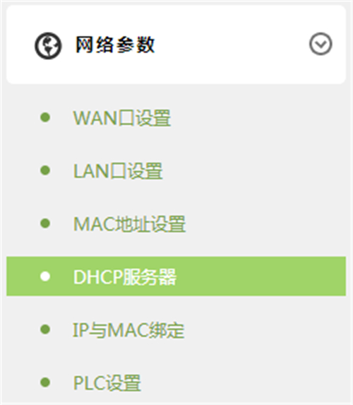

2、点击 网络参数 >> DHCP服务器,如下图:
3、点击关闭DHCP服务器,如下图:

1、点击 网络参数 >> LAN口设置,如下图:

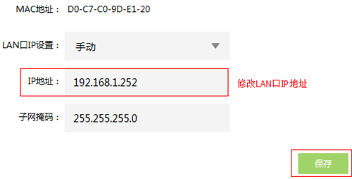

2、LAN口IP设置中选择 手动,如下图:

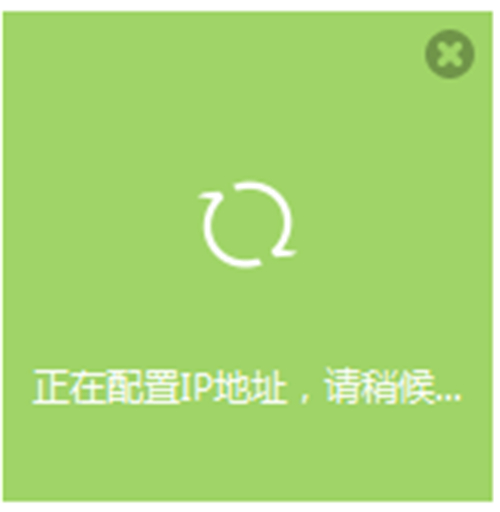

3、将IP地址修改为与当前网络同网段(本例假设:当前网段为192.168.1.x,且252没有被占用),点击保存,如下图:
4、保存之后,路由器在配置IP地址,如下图:
5、完成后,重启路由器。
