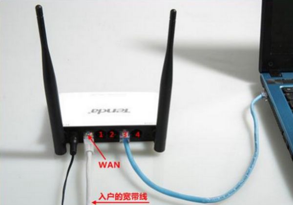

然后直接将入户的网线接在路由器的WAN口,再找一根短网线,一头接电脑,一头接路由器3号接口,接线方式如下图:
路由器正常工作状态是指示灯SYS闪烁,WAN口常亮或闪烁,1/2/3/4口中与电脑相连的端口常亮或闪烁。
这个时候再分别设置电脑和路由器就可以了,一般说明书有教程,不会的话可以去我的主页搜。
