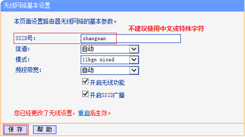

1、登录路由器的管理界面后,进入 无线设置 >> 基本设置。修改SSID号 即无线网络名称。设置完成后点击 保存。
注意:设置无线名称后暂不重启,继续设置。

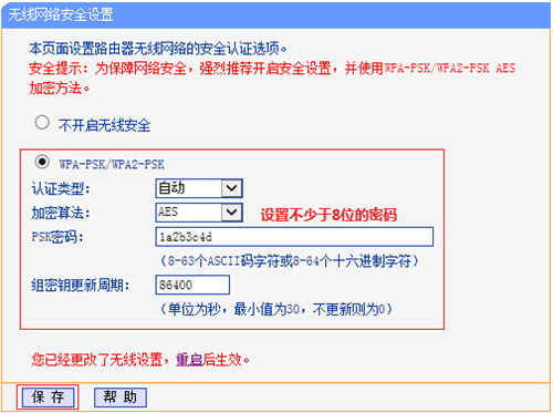

2、进入 无线设置 >> 无线安全设置。选择 WPA-PSK/WPA2-PSK,填写不少于8位的无线 PSK密码。设置完成后点击 保存按钮,并点击 重启,重启后无线设置生效。
至此无线参数设置完成,无线终端可以连收到故障机改后的无线网络。
