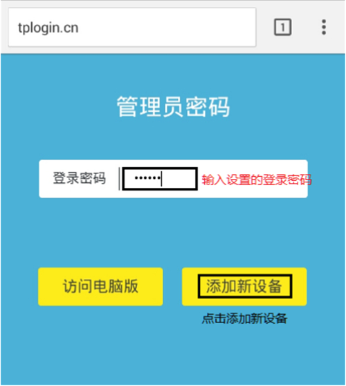

一、确认操作方法正确
正确添加扩展器方法:
1、将路由器通电且正常工作。
2、手机或Pad连接到路由器的信号,在登录界面中输入登录密码并点击 添加新设备,如下图:
3、将扩展器插到电源插座上,观察到扩展器指示灯保持慢闪。如果HyFi扩展器有Config按键,请在插入电源插座后按一下Config按键。点击 下一步开始搜索。
4、等待HyFi路由器搜索到扩展器,点击 加入,并点击 完成。扩展器添加完成,这时扩展器指示灯变为常亮状态。
注意:如果有多个扩展器(TL-H39RD最多可以连接7个扩展器)需要添加,重复上述步骤即可。

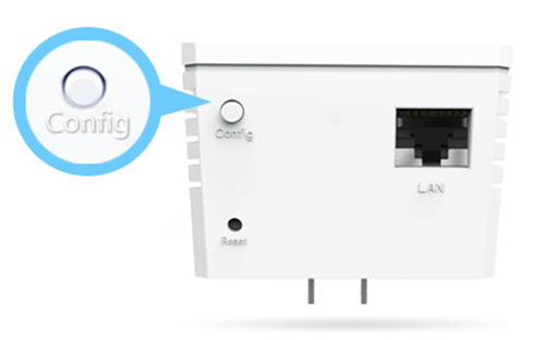

二、确认拓展器有Config键
确认HyFi扩展器上面是否有Config按键,如果有,请将扩展器插在电源插座上并等待上电完成后(指示灯保持为慢闪状态时)按一下Config按键,如下图:

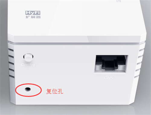

四、恢复出厂设置
如果按上述方法操作,HyFi路由器仍然搜索不到扩展器,建议将HyFi路由器和扩展器都恢复出厂设置。
复位方法:通电情况下,使用回形针等尖状物体按住HyFi路由器和扩展器上面的Reset键,指示灯快闪几次变为常亮表明复位成功(按住Reset孔大概5-10秒)。
复位成功后,重新按照设置向导设置路由器。
