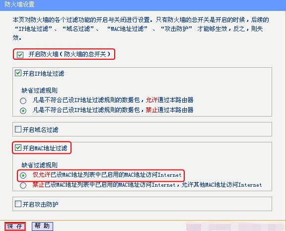

2、点击“安全设置”→“防火墙设置”→在右侧弹出的界面中勾选“开启防火墙”、“开启MAC地址过滤”这两项→在“缺省过滤规则”中选择“仅允已设MAC地址列表中已启用的MAC地址访问Internet”→“保存”。

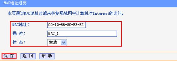

3、添加MAC地址过滤新条目:在“MAC地址”后面填写00-19-66-80-53-52→“状态”选择生效→“保存”

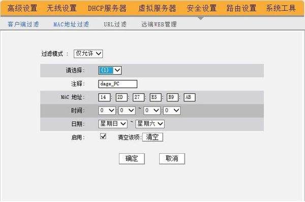

4.进入路由器安全设置界面,点击MAC地址过滤,有几种模式可供选择。
仅允许模式:只允许指定MAC地址设备联网。
仅禁止模式:只禁止指定MAC地址设备联网。
禁用模式:禁用MAC地址过滤。
