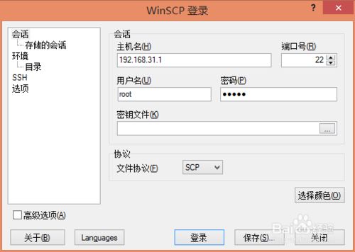

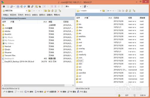

打开WinSCP,在右侧点击“新建”,主机名:192.168.31.1,端口:22,用户名:root,密码:admin(小编习惯性改成admin,好记),文件协议:SCP

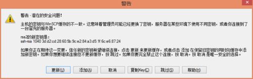

点击保存,然后登录,第一次会弹出安全警告,更新即可。

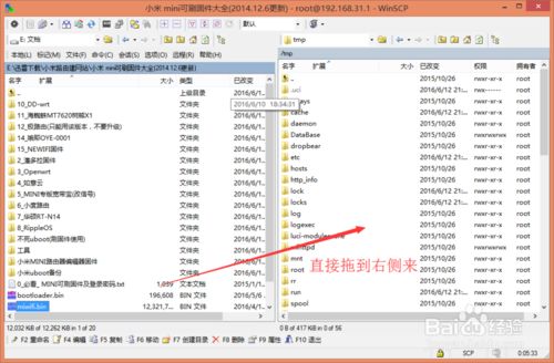

登录之后,左侧界面默认显示的是本地资源管理器窗口,右侧则为路由器端资源管理器窗口,是不是感觉右侧的界面很熟悉,是的跟linux很相似。

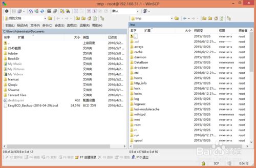

双击tmp目录进入,为什么是tmp目录呢?
/tmp 系统默认为公用的临时文件存储点,一般分配了一个更大的磁盘空间。
在左侧找到你想到的第三方固件,直接拖至右侧的/tmp目录中:

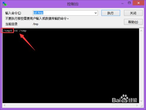

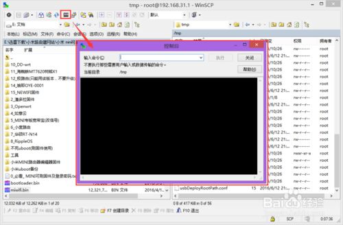

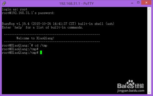

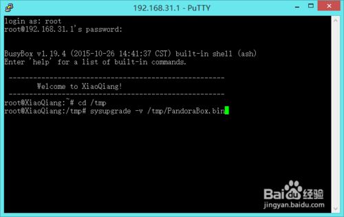

接下来在工具栏找到“打开终端”,点击弹出“控制台”界面,如果觉得这个用着不方便也可以使用Putty登录。

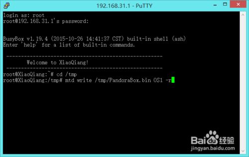

首先我们先将目录切换到/tmp(默认是在root跟目录的),在控制台中输入命令:cd /tmp,然后点击执行,这里我们看到/tmp在$符之前:
/tmp$ cd /tmp,说明目录已经切换到tmp了,或者putty显示在#之前,如:
root@XiaoQiang:/tmp#

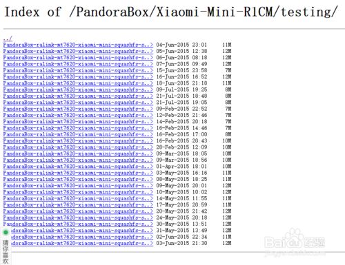

去openwrt官网把小米的固件下下来,从这里面挑你喜欢的吧,最好不好使用最新的固件,以防系统不稳定
openwrt官网地址http://downloads.openwrt.org.cn/PandoraBox/Xiaomi-Mini-R1CM/testing/
这里刷机方式其实有二种,很多人只知道用mtd命令:
使用mtd程序刷入OS1:
mtd write /tmp/xxxx.bin OS1 -r ,xxxx是文件名(如果觉得源文件名太长了可以先改了PandoraBox.bin)。
输入命令:mtd write /tmp/PandoraBox.bin OS1 -r,
(刷完自动重启后,默认ip:192.168.1.1 用户名:root 密码:admin )
还有一种方法是使用 Sysupgrade命令:
sysupgrade -v /tmp/xxxx.bin,xxxx是文件名(如果觉得源文件名太长了可以先改了PandoraBox.bin)。
输入命令:sysupgrade -v /tmp/PandoraBox.bin
