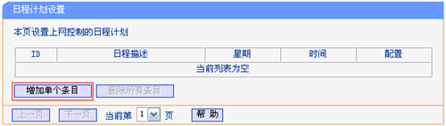

1、登录路由器管理界面,在 上网控制 >> 日程计划 中,点击 增加单个条目。

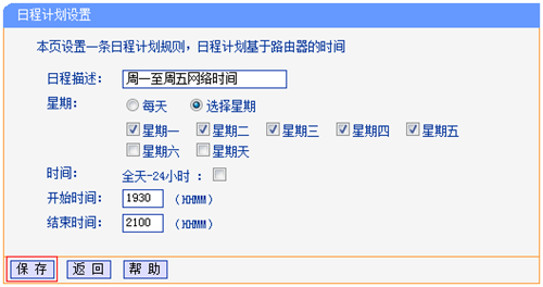

2、添加周一至周五允许上网的时间(即19:30-21:00)后,点击 保存。

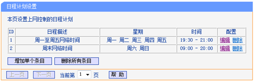

3、按照同样方法,添加周末允许上网的时间段,设置完成后如下图:

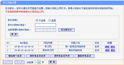

第二步:添加家长控制规则

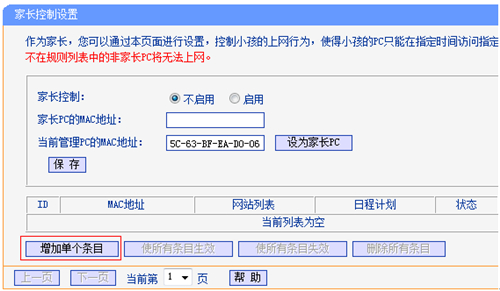

2、点击 家长控制 >> 增加单个条目,如下图:

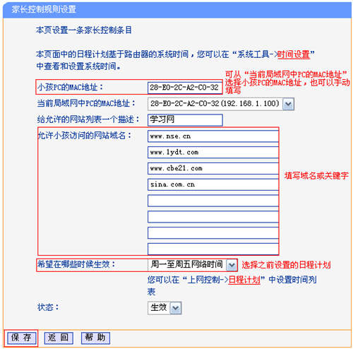

添加规则:
注意:关键字指域名中的任何字符,比如www.nse.cn中的“www”、“nse”、“cn”、“s”、“.”等。如果网站域名中添加关键字,表示小孩电脑可以访问带有该关键字的所有网址。
按照同样方式,添加完所有规则后,显示如下:

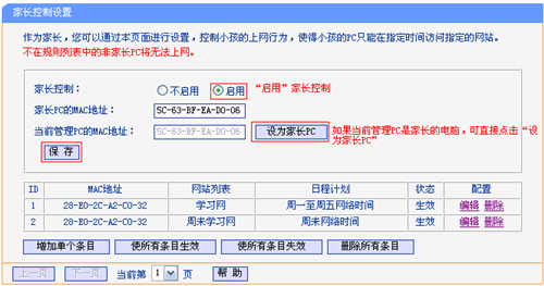

第三步:启用家长控制
1、选择 启用 家长控制,如果当前管理电脑为家长的电脑,点击 设为家长PC,如果不是,请手动填写家长电脑的MAC地址,点击 保存。
至此,家长控制功能设置完成。家长可以访问任何网站,小孩在设置的时间段访问对应的网站。
