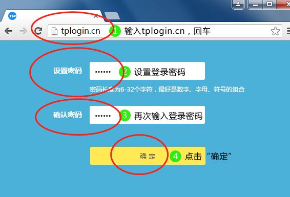

2. 打开电脑连接路由器wifi(在路由器背面铭牌有写)。
打开电脑浏览器,在地址栏输入tplogin.cn(部分较早期的路由器管理地址是192.168.1.1),并在弹出的窗口中设置路由器的登录密码,(密码长度在6-15位区间),该密码用于以后管理路由器(登录界面),请妥善保管。
如下图:
3. 点击确定,登录成功后,路由器会自动检测上网方式,如下图:

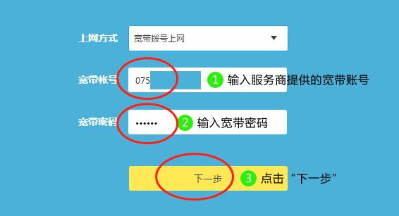

4. 根据检测到的上网方式,填写该上网方式的对应参数。
宽带有宽带拨号、自动获取IP地址、固定IP地址三种上网方式。
上网方式是由宽带运营商决定的,如果无法确认上网方式,请联系宽带运营商确认。

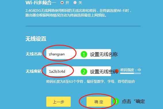

5. 点击下一步,会出现无线网络设置页面,可以设置无线名称和密码,如下图。
6. 点击确定后,设置完成,等待保存配置,配置完成后电脑可以打开网页尝试上网了。
