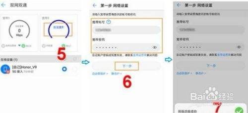

step3:在路由器的管理界面点击“双网双通”,点击“激活宽带”,如果是PPPOE拨号方式,输入“宽带账号”和“宽带密码”;如果是光猫拨号,直接连接即可无需任何其他的操作,点击下一步完成网络连接;
请点击输入图片描述
5

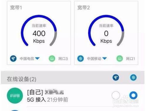

step4:默认情况下,所有的用网终端绑定到主网络(宽带1)下,可以根据上网的需求,点击设备列表右侧的按钮,将需要使用宽带2的设备切换到该网络,如下图所示,实现了题主要求的A用户群使用A宽带,B用户群使用B宽带的需求。
请点击输入图片描述
6
