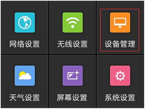

在TL-H39RT屏幕下方点击齿轮设置,如下图。

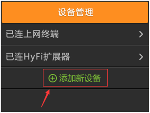

点击 设备管理,如下图。
设备管理中点击 添加新设备,如下图。

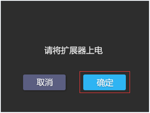

扩展器上电提示,点击 确定。如下图。

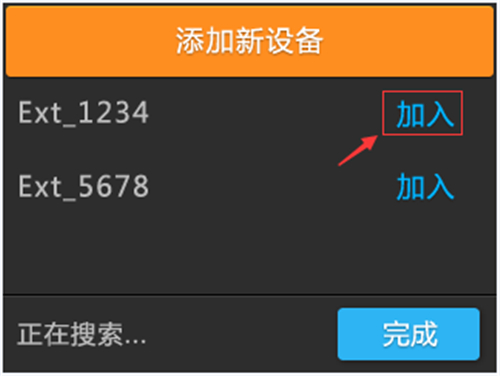

搜索到扩展器,依次点击 加入。如下图。
注意:1、搜索到的扩展器默认名称的后四位为扩展器MAC地址的后四位,可以在扩展器背面标贴上查看MAC地址。
2、如果搜索不到扩展器,请确认扩展器已上电或者拔插一下扩展器。并且带有Config按钮的扩展器需要先按一下其Config按钮。

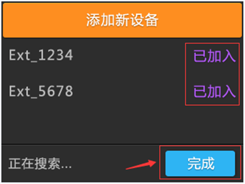

显示已加入,点击 完成。如下图。
至此,添加扩展器完成,网络扩展成功。TL-H39RT的无线配置被自动推送到扩展器,一起组成相同无线名称和无线密码的无线覆盖网络,无线终端连接扩展器的无线信号也能上网。
