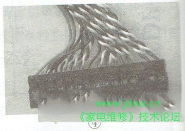

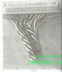

         由于上屏线中不仅包含有多条数据线,还包含有多条时钟线、电源线、地线等,各条线的端头位置必须与所连电路板(主板或逻辑板)接口引脚对应,否则不能正常显示图像,且易烧坏主板、逻辑板或屏组件,所以跳线操作是-一个耗时细致活。为了节省更换万能主板的时间,笔者的经验是在空暇时间改制好上屏线以备用,具体操作方法如下:首先对拆机上屏线(主要来自坏屏机或报废主板)进行分类,然后根据屏接口(即上屏线与逻辑板一侧的接口)形状进行分类选出常用接口的上屏线。笔者在长期改装液晶彩电的过程中发现,虽然上屏线的种类很多,但常用的上屏线并不多,例如:30针“双8”线在中小尺寸普通液晶屏中用得较多,且这类“双8”线可改制成多种型号的上屏线,下面以此类屏线为例进行介绍,供参考。该类30针“双8”线在品牌机中的屏接口形状如图1所示,共有30个金手指(金属触点)位置,包括有8对数据线、2对时钟线,其28~30脚为供电端,7、14、17、24脚为接地端,并且屏接口两侧安装有便于固定的卡扣。市售的30针“双8”线(直接配用万能主板)的屏接口形状如图2所示,屏接口两侧无卡扣,但金手指的引脚功能、间距、长度尺寸等均与图1相同,两者可直接换用。

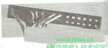

        接下来观察上屏线与主板相连的插座(又称LVDS插座,下同)形状,若为双排插座,且插座孔位数量不少于30,如图3所示,则进行下一步跳线操作;如不是此类插座,则需先拆除原插座不用,然后从非常用屏线中选取符合上述要求的插座,再进行跳线操作。

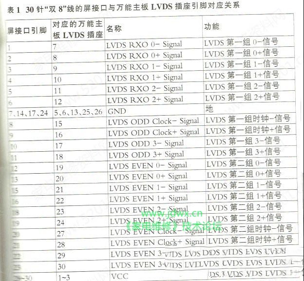

        上屏线改制的目的是为了便于配接万能主板,跳线就是让屏接口与万能主板LVDS插座引脚对应,上述30针“双8"线的对应关系见表1。

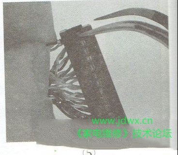

         ①脚所在排从左向右的脚位依次为1、3、5、7.....脚对面一排从左向右的脚位依次为2、4、6、8....,跳线时,先用镊子轻撬LVDS插座孔外侧缺口处的胶片,轻轻拉出原连线,如图5所示,然后按照表1对应关系,屏接口①脚所连导线的另-端插到LVDS插座的⑦脚中,屏接口②脚所连导线的另一端插到LVDS插座的⑧脚中,依次类推跳线即可。
