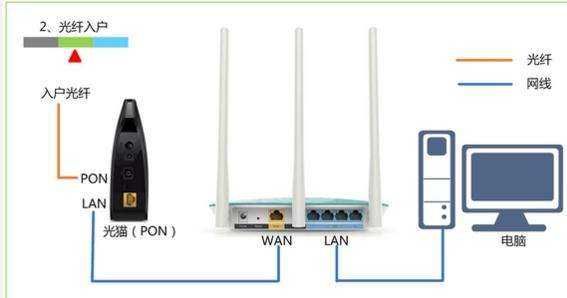

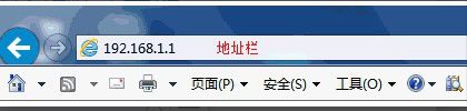

一、光猫出来的网线,连接到路由器的WAN口,再使用网线将电脑连接到无线路由器任意一个LAN口。
二、打开浏览器输入无线路由器管理地址进入,输入用户名和密码进入。

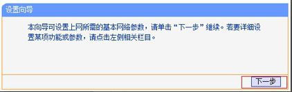

三、进入管理界面后,点击下一步开始设置向导。

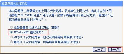

四、在上网方式中选择PPPoE选项,点击下一步继续操作。

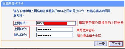

五、在上网帐号和上网口令分别输入运营商提供的宽带帐号和密码。
点击下一步继续操作。

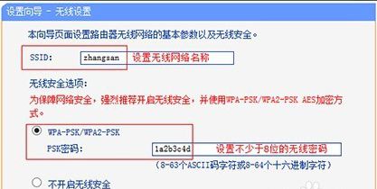

六、跳转到设置无线WIFI界面,在SSID中设置无线网络名称,在PSK密码中设置不小于8位的无线密码即可。

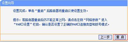

七、点击 重启,路由器设置成功。
重启完成后,电脑仅需要连接路由器LAN口或无线网络即可上网。

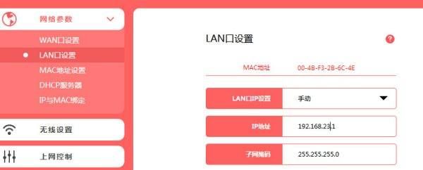

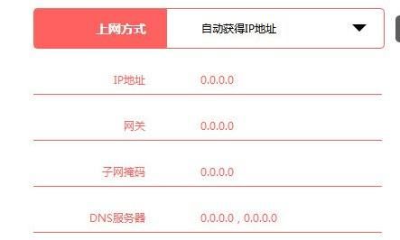

1、正规的电信,移动,联通的光猫,多数是已经开启路由功能的;也就是说,没有路由器也可以连接wifi上网,这时后面加路由器分2步设置。
2、路由器不连接光猫,直接进入管理界面,设置自动获取IP的方式,再设置wifi名称,密码,保存。
3、重新连接wifi,再次进入管理界面,设置LAN口IP(防止与光猫IP冲突,导致当时可上网,过一段时间就上不了),改192.168.3.1保存(第三位不能是1)
4、设置OK后,保存,再连接光猫与路由器即可使用。

1、将无线路由器连接光猫。
用一条网线一端接入光猫网口1或网口3或网口4,另一端接入无线路由器WAN接口;
2、将无线路由器连接电脑。
用一条网线一端接入无线路器LAN接口,另一端插入电脑。
