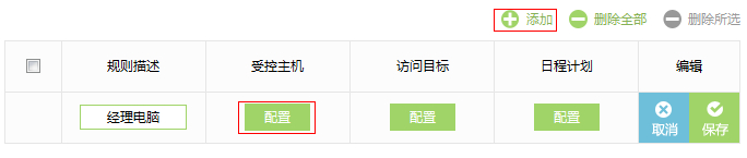

1、新建规则
在设置界面点击 添加,添加经理电脑的访问权限。点击受控主机栏的 配置,如下图:

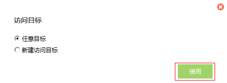

3、添加访问目标
经理可以访问任意目标,点击 使用,如下图:

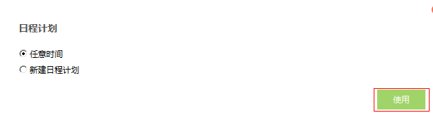

4、添加时间
经理在任意时间访问任意网站,所以选择 任意时间,如下图:

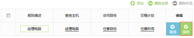

5、保存设置
添加经理规则完成后,点击 保存,如下图:

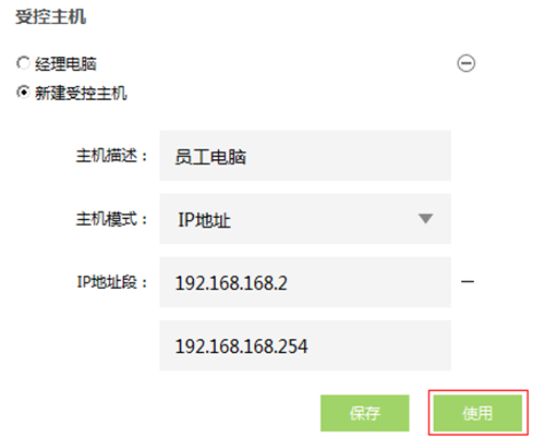

本例使用员工的IP地址段(所有电脑)控制上网规则。如下图:
1、添加员工主机
注意:由于经理MAC地址已经被控制,所以地址段包含经理电脑不影响经理的权限。

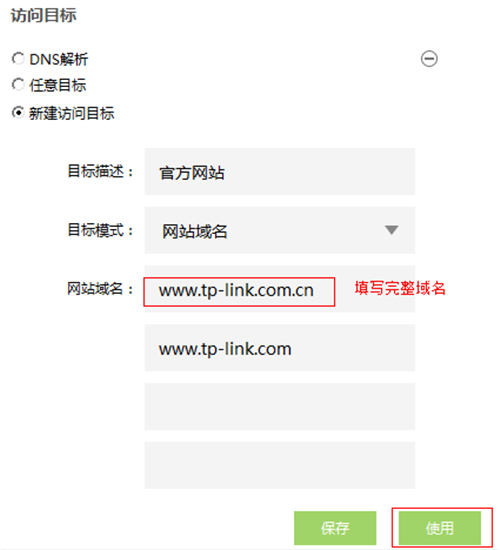

3、添加员工访问官网
新建规则,设置员工在任何时间可以访问官方网站(www.tp-link.com.cn),如下图:
