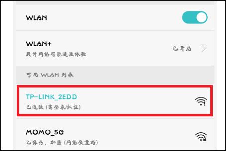

2、正确连接你的tplink千兆路由器后,需要让你的手机,连接到tplink路由器的wifi信号。

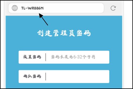

3、手机连接路由器的wifi信号后,浏览器中会自动打开tplink路由器的设置页面。
如果没有自动打开,在浏览器中手动输入:tplogin.cn,可以打开设置页面了。

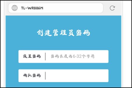

4、在打开的设置页面中,根据页面的提示,先设置一个管理员密码,如下图所示。

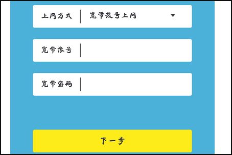

如果检测到上网方式是:宽带拨号上网 ——> 需要在页面中填写运营商提供的:宽带账号、宽带密码(上网账号、上网密码),如下图所示。

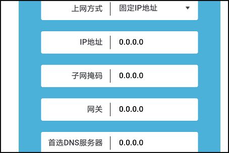

7、如果检测到上网方式是:固定IP地址 ——> 需要在页面中填写运营商提供的:IP地址、子网掩码、网关、首选DNS服务器、备用DNS服务器。

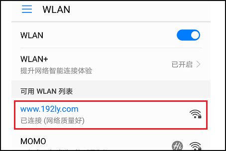

8、此时,系统会自动进入到“无线设置”这个页面,在此页面中,你可以自定义设置你的 无线名称、无线密码 (wifi名称、wifi密码),如下图所示。
9、然后在跳转的页面中,如果出现:路由器设置已完成 的提示,那么可以管理浏览器页面了。
10、最后,需要让你的手机,重新连接到tplink千兆路由器的wifi信号。
因为前面已经修改了 wifi名称、wifi密码,所以现在手机需要重新连接。
