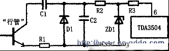

  “沙堡”脉冲是彩电中的一种脉冲波形,它起到色同步选通、行、场消隐、亮度、黑电平箝位等作用。其波形由三部分构成(见图1所示)。最顶部为3.5μs的窄脉冲,是色同步选通脉冲;中部为11.8μs,为行消隐脉冲;最底部与1350μs的宽脉冲,为场消隐脉冲。
  “沙堡”脉冲一旦不能正常形成,就会出现同步不良、无彩色、图像不稳定图1构成波形或无光栅、黑屏等【故障】。如采用飞利浦TDA3504系列的机心当中,通常会因C1电容漏电或开路而造成图像不正常或黑屏【故障】(见图2所示)。因为C1一旦容量变小或开路,就会使行脉冲送至到“沙堡”脉冲形成电路的幅度不够,使输入到TDA3504第⑥脚的“沙堡”脉冲异常(此时该脚电压要此正常值高),最终促使TDA3504关闭基色输出,造成黑屏【故障】;对于采用TDA3561解码的机心电路中,也常碰到过当场扫描电路不正常时,影响TDA3561的⑧脚“沙堡”脉冲不能正常形成,出现保护电路动作或黑屏【故障】。由于“沙堡”脉冲异常引起的【故障】千奇百怪,往往易产生误判断而走弯路,因此,检查“沙堡”脉冲是必不可少且又行之有效的步骤。由于“沙堡”脉冲电平的高、低和形状变化不同,表现出的【故障】形式也不同,所以,用示波器观察其波形时,不仅要注意形状,同时还要注意其电平值。
