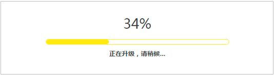

最后,我们可以查看路由器升级进度了。
点击“确定”,然后路由器开始自动执行升级过程,然后路由器将自动重新启动。

下载完成后,自动升级:
等待升级完成即可。

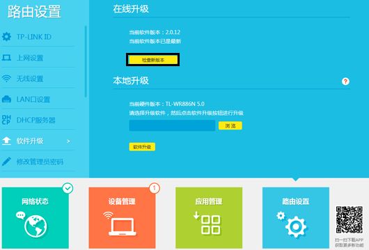

如果路由器WAN口联网成功后,路由器中没有登录TP-LINK ID,则需要在路由器界面的 路由设置 >> 软件升级 >> 在线升级 中,点击 检查新版本,如下图:

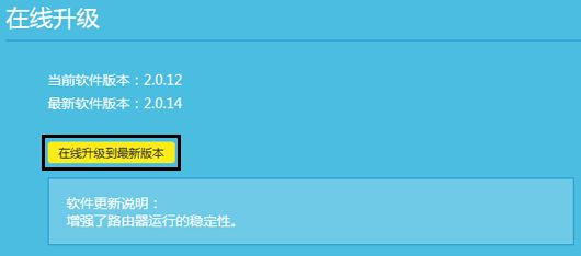

如检测到新的软件,界面提示如下:
注意:如果提示当前版本已是最新,则说明无需升级软件。
点击 在线升级到最新版本,路由器自动下载升级软件并进行升级,等待升级成功即可。

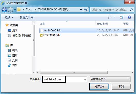

在路由器管理界面 路由设置 >> 软件升级 >> 本地升级,点击 浏览:
选择下载的升级文件,如下图:

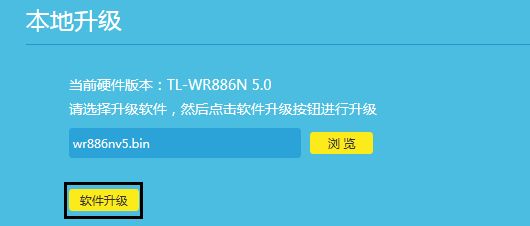

点击 打开,页面回到升级界面。
点击 软件升级,如下图:

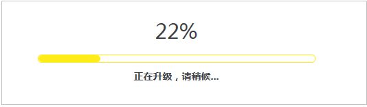

页面提示上传固件,完成后开始升级,等待升级完成。

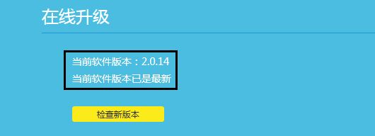

升级完成并重启后,Web界面自动刷新并返回路由器界面,在 路由设置 >> 软件升级,可以查看到当前软件版本,本例中显示为2.0.14,说明已升级成功。
