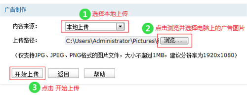

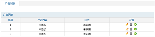

1、制作广告,进入路由器管理界面,点击广告设置>>广告制作,最多支持三条广告。若启用了多个广告,路由器将会按照设定的广告轮播间隔轮流的播放各个广告。
2、点击序号1的修改,进行如下操作:

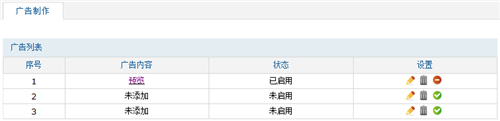

3、第一条广告设置完成后列表图如下:
您可以按照以上方法添加完其他广告页面。

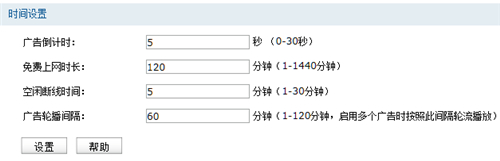

4、广告时间设置,点击广告设置>>时间设置,可以对广告时间各参数进行设置,各参数详解如下。
广告倒计时:广告页面停留时间,如果您的广告页面内容比较丰富,可以停留更长时间。
免费上网时间:观看一次广告后可以持续的上网时间,超过该时间限制后页面会再次弹出广告。
空闲断线时间:如果用户再该时间内没有上网,路由器将断开此用户的连接。
广告轮播间隔:添加多页广告时,不同广告循环播放的时间间隔,比如此时为第一条,60分钟后后弹出的是第二条,依次循环切换。

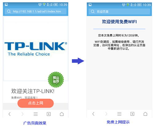

5、体验广告效果:使用无线终端连接广告无线网络的无线信号,无线连接成功后就会自动弹出广告。广告倒计时结束后会出现点击上网按钮,如下图。
注意:如果个别Android手机没有自动弹出广告页面,建议手动打开浏览器触发弹出广告。
点击点击上网,跳出免费上网的提示欢迎页面,说明您可以开始上网了。
至此,广告制作及推送完成。
