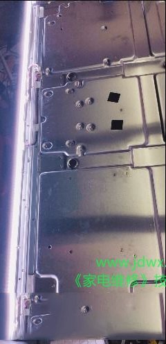

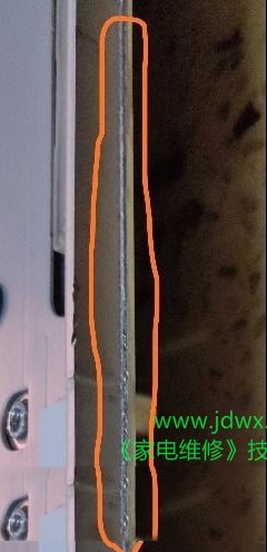

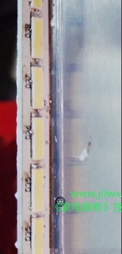

摘要: 收到同行送来的故障机壹台小米L49M2-AA液晶电视,经检查为背光灯条有一组坏了,于是动手开屏换灯条,拆开屏幕一看傻眼了,灯条被厂家焊接在外壳上跟本拆不下来,后来请教同行,建议更换灯珠,觉得这个方法可行,于是着手 ...
    收到同行送来的故障机壹台小米L49M2-AA液晶电视,经检查为背光灯条有一组坏了,于是动手开屏换灯条,拆开屏幕一看傻眼了,灯条被厂家焊接在外壳上跟本拆不下来,后来请教同行,建议更换灯珠,觉得这个方法可行,于是着手去干:先把外壳竖起来灯条背面向下,放个发热板在下面加热,由于连道外壳散热良好,要在灯珠上面用热风枪加热吹才能把坏灯珠拆下,然后装上全新的7020灯珠,完美修复这台液晶电视机。
