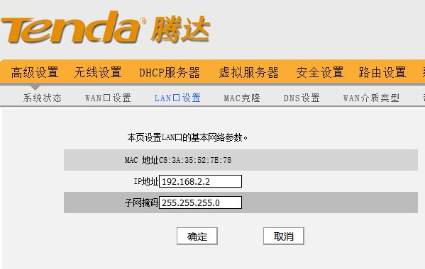

3、完成更改LAN端口地址。
进入高级设置内的LAN端口设置,进行修改LAN口地址为主路由器分配的地址,掩码地址为255.255.255.0,该例中副路由器地址设置为192.168.2.2更改后点确定,路由器可能会自己重启。

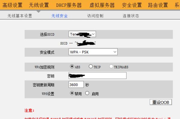

4、继续设置无线密码。
选择加密规则为AES,填上无线网密码密匙,点击确定按钮。

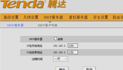

5、关闭DHCP。
这一步尤为重要,关闭DHCP后,副路由器就无法再分配IP地址,只能由主路由器分配IP地址。
把启用DHCP的勾去掉再确定即可。
