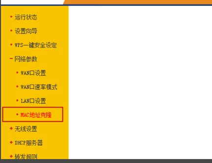

单击配置页面左窗口中“网络参数”按钮,选择其中的“MAC地址克隆”按钮。
出现“MAC地址克隆”的窗口。
在“当前管理PC的MAC地址”的窗口中填入上面找到的“合法的MAC地址”:00-50-8D-D1-71-A7.
再单击“MAC地址克隆”按钮,这个MAC地址就会填入“MAC地址”的窗口中。

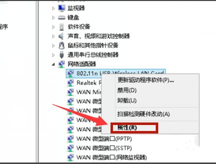

转到设备管理器,然后找到该卡,然后右键单击该卡,然后单击属性。

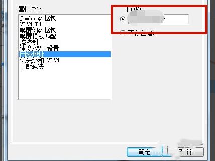

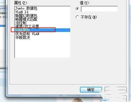

4、进入网卡属性的界面,单击“高级”,并在此接口中找到网络地址。
5、输入要复制到值中的mac地址。
它是一个mac 12位元mac地址,比如直接输入的格式是:000000000000.
