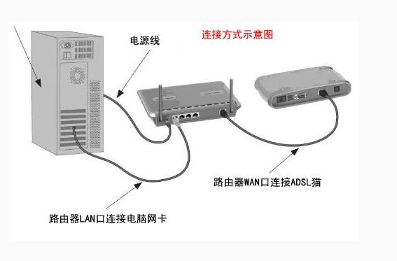

一、正确连接硬件:电话线进猫,猫接路由器WAN接品,路由器LAN接口与电脑相连。

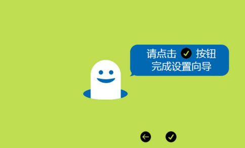

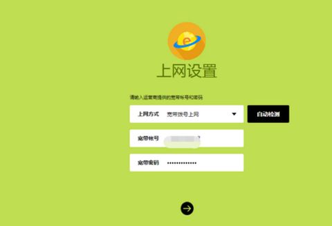

3.登录后台后选择快速设置,输入从网络服务商申请到的账号和密码,输入完成后直接下一步;

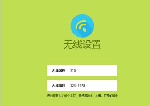

4.设置wifi密码,尽量字母数字组合比较复杂一点不容易被蹭网。
5.输入完成后确认一下,然后重新启动路由器即可生效。
