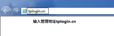

2、打开浏览器,清空地址栏,输入管理地址tplogin.cn,如下:

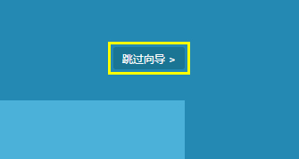

4、点击 跳过向导,如下图:

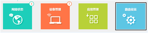

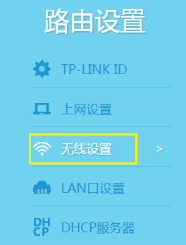

5、进入管理界面后,点击 路由设置,如下:

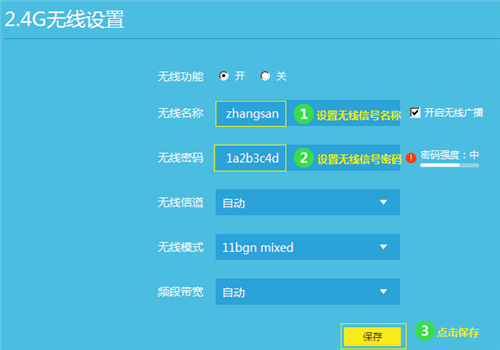

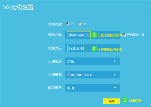

6、点击 无线设置,如下图:
分别设置2.4G和5G网络的 无线名称、无线密码,点击 保存,如下图:
注意:无线名称不建议设置中文或特殊字符,无线密码至少8位,为保证网络安全,保证密码强度较强。

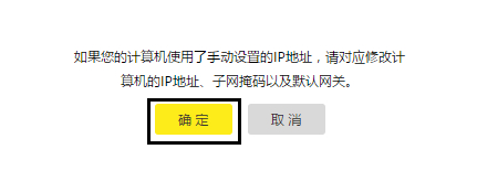

7、点击 LAN口设置,修改为和主路由器同一网段的不同IP地址,如下图:
8、保存之后,电脑会重新获取IP地址,点击 确定:

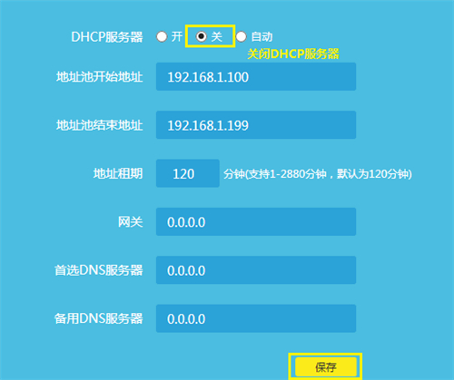

9、使用修改后的IP地址或tplogin.cn重新登录路由器界面,点击 路由设置 >> DHCP服务器,点击 关闭,如下图:
路由器部分设置完成,将TL-WDR5800接入前端网络。
连接方法:将TL-WDR5800的LAN口(即1~4号接口)与前端路由器的LAN口(或局域网交换机)相连。至此当无线交换机(无线AP)使用已经设置完毕,无线终端可以连接上TL-WDR5800的无线网络上网。
