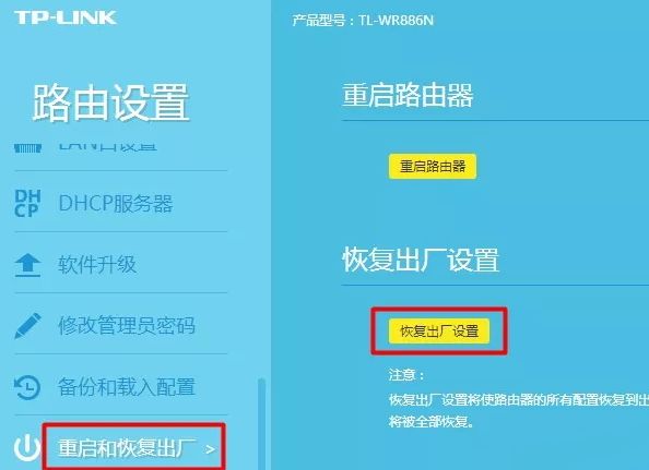

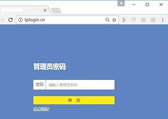

2、重置路由器还有一种方法,那就是用电脑或者手机登录到路由器的管理页面,找到恢复出厂设置这个选项,点击页面中的按钮,也能完成重置。
3、在路由器管理页面,重置路由器。
但是,这种方式要求你能够打开路由器的管理页面,输入正确的管理员密码(登录密码),进入到路由器的管理页面才能够进行操作。
