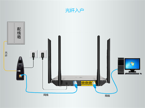

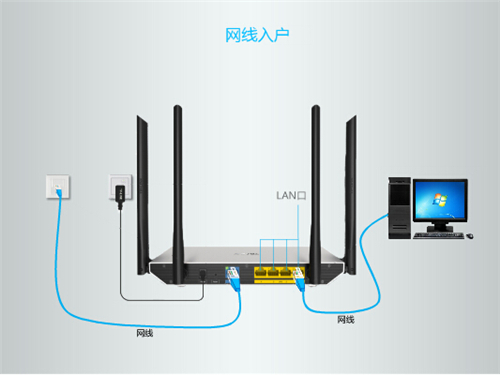

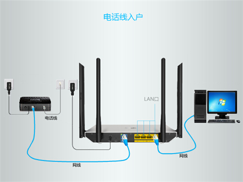

1、根据入户线路的不同,宽带可以分为电话线、光纤、网线三种接入方式。不同宽带接入方式下,会有不同的连接方法:

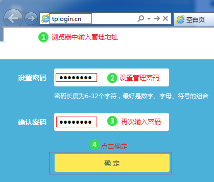

2、打开浏览器,清空地址栏,并输入路由器的管理地址tplogin.cn。在弹出的设置管理密码界面中,设置6-15位的管理密码,点击确定,登录路由器管理界面。

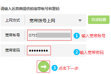

3、路由器会自动检测上网方式,如检测为 宽带拨号上网,在对应设置框中输入运营商提供的宽带账号和密码,并确定该账号密码输入正确,点击 下一步。
注意:大多数用户因为输错宽带账号密码导致无法上网,请仔细检查输入的宽带账号密码是否正确,注意区分中英文输入、字母大小写、后缀是否完整输入等。如果不确认,请咨询宽带运营商。
如果上网方式检测为动态IP或静态IP,请根据向导提示操作,填写对应参数即可。

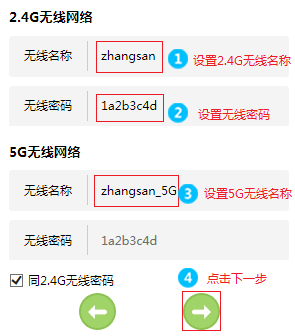

4、分别在2.4G与5G无线网络中设置对应的无线名称和无线密码。无线名称 建议使用数字或字母,请勿使用中文,无线密码 建议设置8-63位的数字与字母组合,点击下一步。
注意:5G无线密码默认与2.4G无线密码相同,可以根据需求修改。
设置完成后,路由器会同时发出2.4G和5G无线信号。

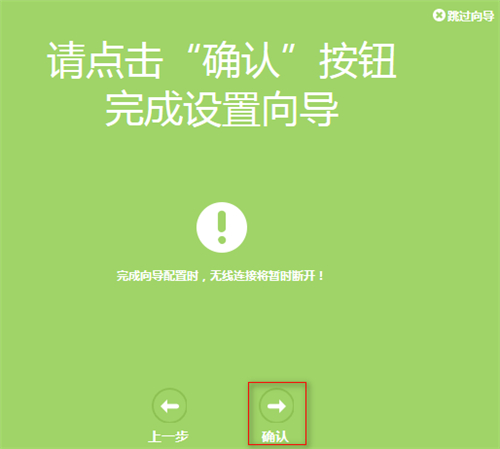

5、点击 确认,完成设置向导。
