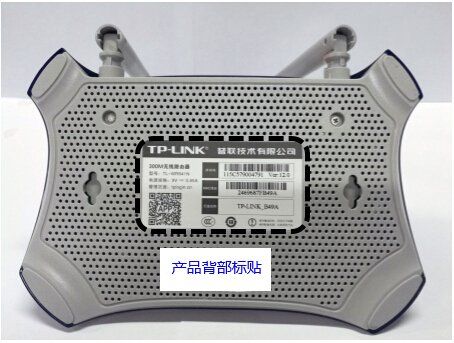

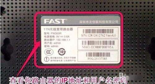

2.在路由器壳体标贴上查看管理地址
查看路由器壳体背面的标贴纸,可以查看到管理页面或管理IP,这个地址就是用来登录路由器的地址。
标贴位置如下:
注意观察标贴,可以看到tplogin.cn或者192.168.1.1,该地址就是管理地址。
需要注意的是,如果路由器地址是192.168.1.1,且您之前修改过管理地址,请使用修改后的地址来登录。
可以通过电脑获取的网关查看到修改后的地址,可以参考:查看电脑网关的方法。

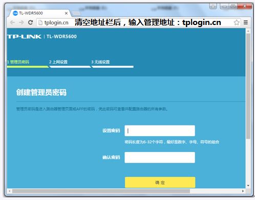

3.在浏览器中输入路由器管理地址
通过上一步确认好路由器的管理地址后,打开IE、Google、火狐、360等浏览器,清空地址栏并输入标贴上查看到的管理地址。
如下图:

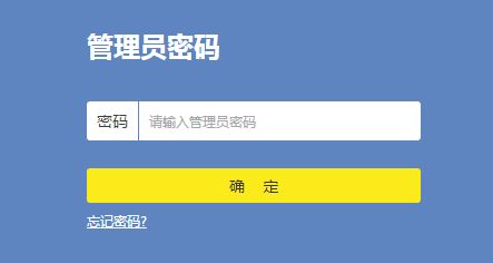

4.输入路由器的管理密码
如果您的路由器是刚购买处于出厂状态,则需要设置一个路由器管理密码,请按照提示设置。
如果只要求输入密码,则输入路由器的管理密码,点击“确定”。
如忘记密码,请参考忘记路由器密码的解决办法。

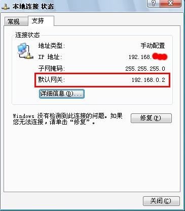

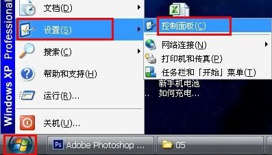

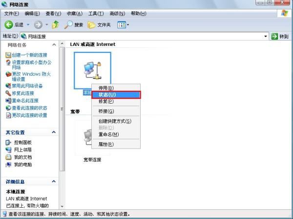

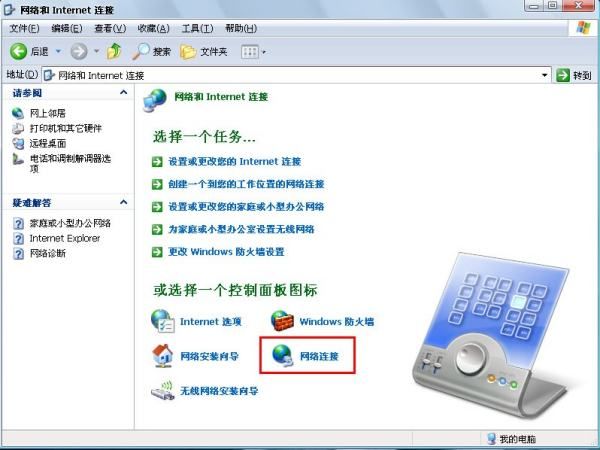

2、通过查看网关获取

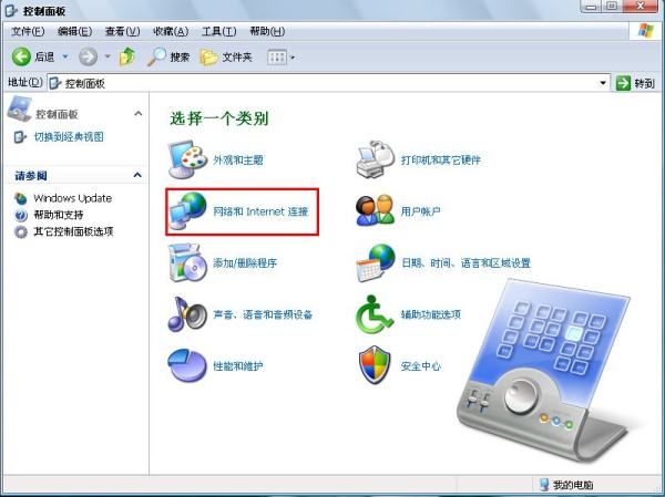

点击【开始】---【控制面板】---【网络连接】,鼠标右键【本地连接】,选择【状态】---【支持】,查看网关的IP地址既是路由器的ip地址,如图所示:

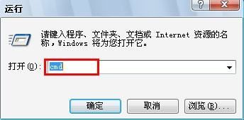

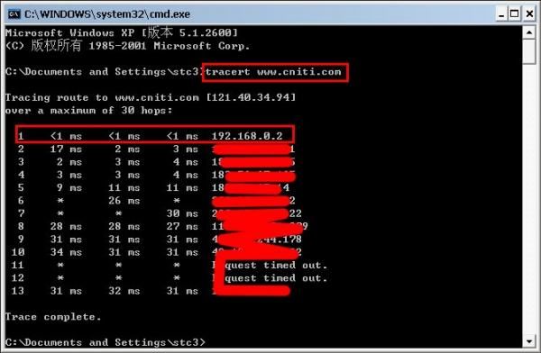

3、通过追踪数据包获知
按键盘组合键Windoes+R(或是点击【开始】---【运行】),在运行窗口中输入“cmd”,在命令行窗口中输入【tracert www.cniti.com】,即可显示数据包从本地到达目的地所经过的路由器。
通常节点1的IP地址就是路由器的IP地址;如图所示:

1.路由器的登录地址,最快的方法就是打开路由器的背面,这里就可以看到路由器的登录地址。
当然如果有些朋友更改过路由器的登录地址,那么这里看到的可能就不准确了,这里显示的只是默认的路由器登陆地址。

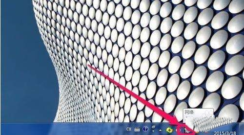

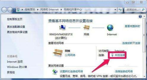

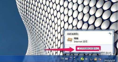

2.如果这里没有看到的话,可以点击桌面右下角的网络和共享中心。

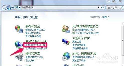

3.当然通过控制面板也是可以打开的。
控制面板中点击查看网络状态和任务。

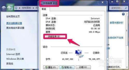

4.在网络和共享中心中点击你连接的连接。
5.在连接状态中点击详细信息。
6.网络连接详细信息中就可以看到路由器的登录地址了。
