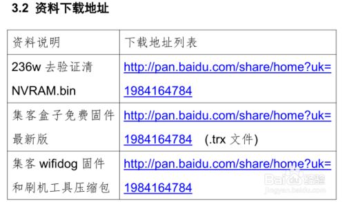

236w 去验证清 NVRAM.bin 原厂固件
JikeBox-free-210407171.trx 集客 wifidog 免费固件
TFTP 智能刷机工具 1.62.exe TFTP 刷机上传客户端

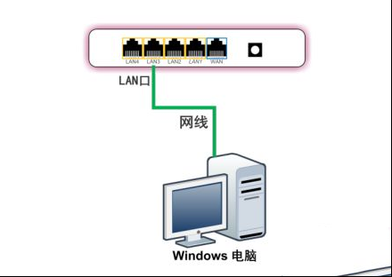

连接网线
将 Windows 电脑和磊科 Q3 路由器上电并开机,并用网
线直接连接 Q3 的 LAN 口和电脑的网口,如下图
提示:
通常建议不要接两头的 LAN 口,比如 LAN1 与 LAN4,有些机型有端口反转的
情况,可能会影响到 ping 测试结果和判断。
建议插在 LAN2 或者 LAN3 上

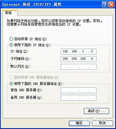

配置电脑 IP  地址
设置 Windows 电脑的 IP 地址为 192.168.1.2,子网掩码
为 255.255.255.0,网关和 DNS 可以不用设置。
如果你不知
道如何进行设置,你最好去网上查找一下资料
如果 Q3 的 LAN 口默认地址没有修改,路由开机并启动完成后,在 Windows
命令行里 ping 路由器的 LAN 口地址 192.168.1.1 应该能 ping 通。

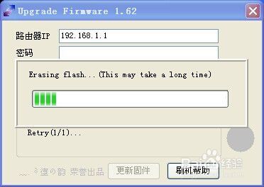

TFTP 刷机的接口只有在路由上电开机后的几秒钟内才可能开启,这时候
系统启动进入了 cfe 环境。
通常可以通过 ping 值为 100 判断系统处于
cfe 环境中。
通常情况下,ping 值 ttl 不为 100,TFTP 肯定刷不了。

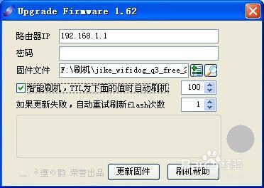

打开软件 “TFTP  智能刷机工具 1.62” ”  ,进行如下
配置:
路由器 IP 地址处填“192.168.1.1” ,
固件文件处选“236w 去验证清 NVRAM.bin” ,
选中“智能刷机,TTL 为下面的值时自动刷机 100”
如果更新失败,自动重试刷新 flash 次数处选 1
无需点”更新固件”那个按钮
重启路由器(如果没有开机,上电开机即可),由于选
中了“智能刷机” ,路由重启过几秒后就自动开启 TFTP
上传固件并刷机,无需自己点”更新固件”按钮,如下图
刷集客盒子 Q3 免费固件
选择集客盒子 wifidog  免费固件
打开 TFTP 智能刷机工具 1.62,路由器 IP 保持为
192.168.1.1 不变, 固件选择 JikeBox-free-210407171.trx 文
件,并再次选择中“智能刷机,TTL 为下面的值时自动刷机
100”,如下图:

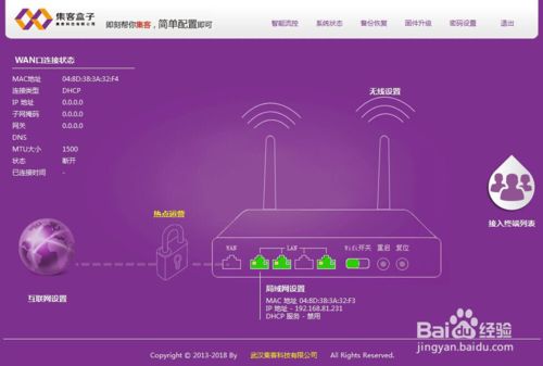

刷机完成后, 将 Windows 电脑的网卡改成 DHCP 自动获
取 IP 地 址 方 式 , 这 时 电 脑 应 该 能 获 取 到 一 个
192.168.8.x/255.255.255.0 的地址。
打开浏览器,输入 http://192.168.8.1 登陆集客盒子,用
户名 admin,密码 admin,如下图
