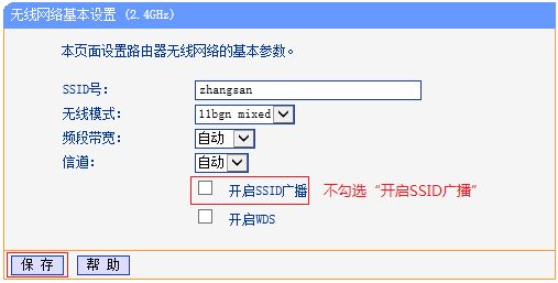

一、迅捷路由器FW300R怎么隐藏wifi
1、打开浏览器-输入192.168.1.1(一般路由器地址是这个或者查看路由器背面的登录信息)进路由-输入用户名,密码 ,(默认一般是admin)。
2、进入路由器界面,单击【无线设置】。
3、单击【基本设置】。
4、不勾选【开启ssid广播】,单击【保存】。
5、重启路由器。

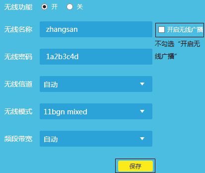

无线信号默认开启向外广播信号,只需要登录路由器管理界面,关闭广播开关即可。
打开电脑浏览器,在地址栏输入路由器的管理地址(默认为tplogin.cn或192.168.1.1),输入管理密码进入界面。
点击 路由设置 >无线设置, 把 开启无线广播 前面的勾去掉,点击 保存 后设置完成,此时信号就“隐藏”了。
对于较老版本的路由器,登录路由器管理界面,点击 无线设置 > 基本设置,把 开启SSID广播 前面的勾去掉,保存并重启路由器就行。
