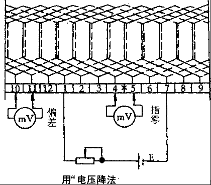

  “电压降法”检查短路【故障】如左图所示。dianyuan电源加在相对两换向片间,用毫伏(mV)表依次测量换向片间的电压,若毫伏表读数有规律,表示线圈良好;若读数突然变小,说明这两个换向片间的线圈有短路【故障】;若毫伏表读数为零,则是换向片短路。如果读数突然升高,可能是线圈断路或线圈端接线与换向片脱焊所致,故用“电压降法”也能检查电枢绕组断路【故障】。

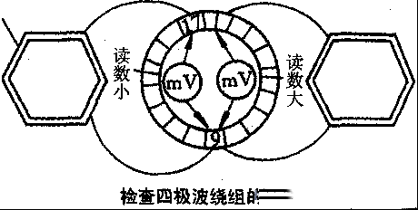

  对于四极波绕组,由于需要经过串联的两个线圈才回到相邻的换向片,如果查出线圈有短路,但不能确定是哪一个线圈,因此,就要如图3所示的方法测量。即将毫伏表接到线圈两端所接的换向片上,才能查出有【故障】的线圈。

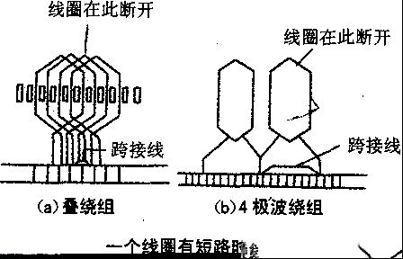

  短路绕组对于短路线圈较多、绝缘烧焦变脆的情况,必须重绕。若短路线圈仅一两个,也可采取将短路线圈从电枢中切除的应急措施,如图4所示。
  (3)断路【故障】的检查和修理:断路【故障】可用左图所示的“电压降法”检查。修理方法也和短路【故障】修理法一样,即重绕或切除【故障】线圈。
