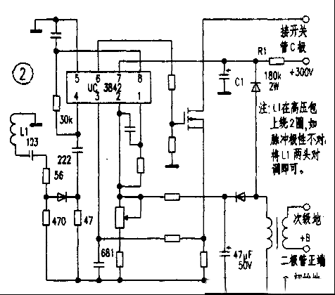

  近年来,家电配件市场出现各种彩电dianyuan电源模块,只要彩电dianyuan电源开关变压器完好,脉冲吸收电路正常,负载无短路,无需改动原机电路,就可代换成功,而且各组输出电压保持与原机相同.使用dianyuan电源模块能快速修复彩电dianyuan电源.
  但笔者在实际使用中发现.通常存在以下几个问题:(1)严重干扰图像;(2)易出现啸叫声;(3)性能不稳定.本人也剖析了几个不同品牌的dianyuan电源模块.发现其内部电路基本上相同(见图1).在试用中,只有一种外壳是铝壳的未发现干扰外,其他塑料外壳的均存在严重的干扰图像现象.不管怎样改动脉冲吸收电路,都无法消除干扰.要解决这个问题.笔者认为最有效的方法是.从行输出级引入行逆程脉冲使开关dianyuan电源的振荡频率同步.来消除开关dianyuan电源和行扫描之间的相互干扰.引入行逆程脉冲的同时也解决了易出现啸叫的问艇.从图1中可以看出.UC3842⑦脚的启动dianyuan电源取自原开关管c极,经R1降压、C1滤波,UC3842内部稳压后得到.由于启动dianyuan电源取自开关管c极,dianyuan电源工作后,其尖峰脉冲也通过R1窜入UC3842⑦脚,这样不仅使UC3842工作不稳定.也给C1带来负担.
  导致C1电解液过早干涸,最终导致模块无法正常工作.缩短了模块的寿命.
  本人对彩电dianyuan电源模块的电路稍作改变(见图2)后,模块的性能和稳定性大大提高.
