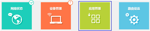

1、登录路由器管理界面,点击“应用管理”,进入应用中心,如下图:
2、找到虚拟服务器,点击“进入”,如下:

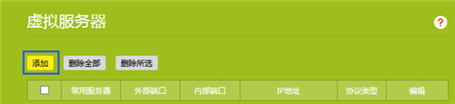

3、添加映射条目及规则,点击“添加”按钮,如下:

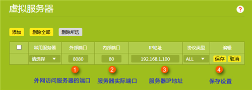

4、输入需要映射的服务器的参数,如下:

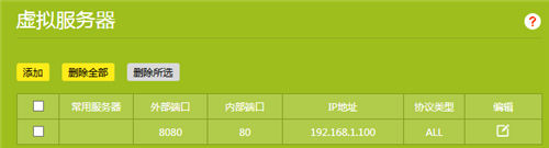

5、外部端口:外部端口为对外开放端口,即Internet访问服务器使用的端口。添加之后列表如下:
至此,虚拟服务器规则设置完成。

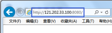

6、在外网访问虚拟服务器,根据以上设置,Internet中的客户端通过邮件客户端软件访问121.202.33.100(WAN口IP地址),即可访问到邮件服务器。通过浏览器访问网页服务器,访问形式如下:
注意:具体的访问形式以实际服务器要求为准。
