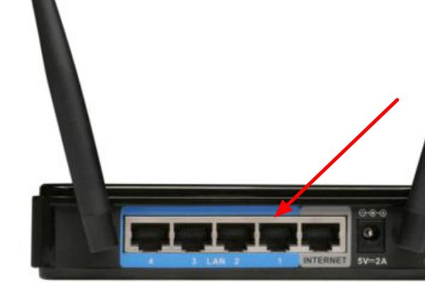

一、怎么在电信路由猫后面在接一个路由器
因为宽带账号密码已经做电信猫上登录,所以路由器不需要进行账号密码登录操作,将路由器的DHCP功能关闭,即可正常使用。
工具:
网线2根
电信猫
路由器
电脑
设置步骤如下:
1、将网线插入电信猫LAN口和路由器LAN口;
2、将另一根网线插入路由器LAN口和电脑网口;
3、在浏览器输入路由器后台登录地址,进入路由器后台管理登录页面;
4、输入登录密码;

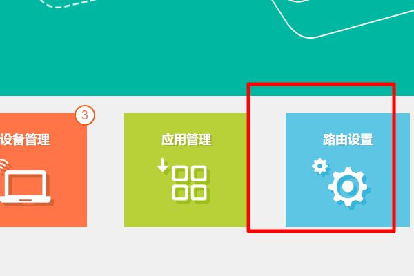

5、点击“路由设置”;
6、点击“上网设置”;

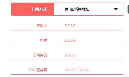

7、上网方式选择“自动获得IP地址”;

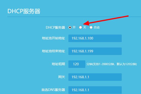

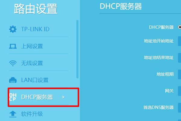

8、点击选择左侧“DHCP服务器”;
9、选择“关”,将路由器的DHCP服务功能关闭,即可成功连接网络。
二、电信的光猫怎么连接路由器
普通情况下如图所示,光猫LAN1接路由器WAN(上网方式使用拨号,或者自动获取的方式)
具体如下:
1.1电信用的是独立光猫,本身无路由功用的,直接用网线连接光猫LAN到路由器WAN口。
1.2路由器设置拨号连接(PPPOE),输入账号,密码;再设置无线名称,密码保存即可。
2.1如果是路由一体光猫,已经开启路由功能的;就是说没有路由器也可以连接wifi上网,这时后面加路由器分2步设置。
2.2一是路由器不连接光猫,直接进入管理界面,设置上网方式:自动获取IP的方式,再设置wifi名称,密码,保存。
2.3如果此路由器IP不是1.1网段,则直接插网线连接光猫即可使用;

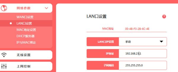

2.4如果IP相同,要重新连接wifi,再次进入管理界面,设置LAN口IP第三位不能与光猫相同(防止与光猫IP冲突,导致当时可上网,过一段时间就上不了)
2.4设置OK后,保存,再用网线连接光猫与路由器即可使用。
