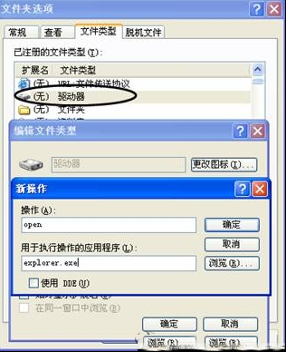

2.重新设置打开方式
  同样打开“我的电脑”,依次单击“工具→文件夹选项→文件类型”,找到“驱动器”并选中,然后单击“高级”按钮,弹出“编辑文件类型”窗口,再单击“新建”,如图,在操作里输入“open”,在“用于执行操作的应用程序”里输入“explorer.exe”,点“确定”后返回到“编辑文件类型”窗口,选中“open”且单击“设为默认值”,最后单击“确定”,重新启动电脑试试看。
