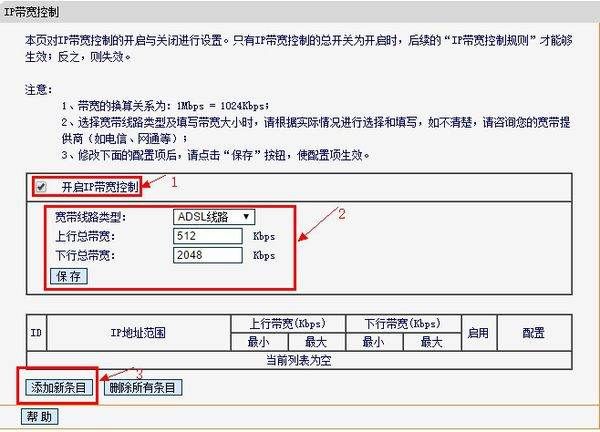

7、再单击左侧的“IP带宽控制”链接,在右边勾选上“开启IP带宽控制”复选框并在下面选择正确的网速。

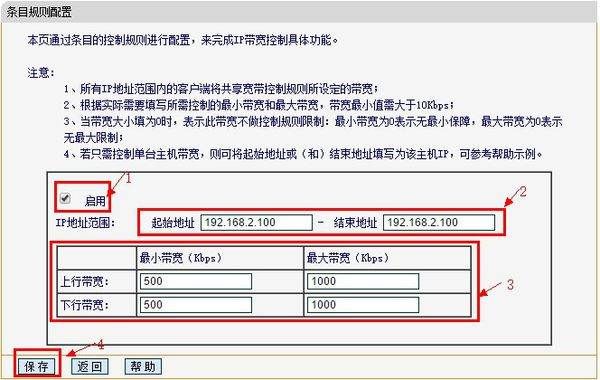

8、再在下面的规则中填写要控制的IP和带宽大小,同时也设置自己的电脑“保证最小带宽”,并且全部选择“启用”,再单击“保存”按钮保存全部的设置即可。

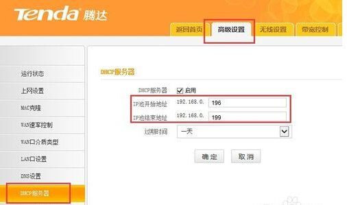

二、无线路由器怎么限制连接台数

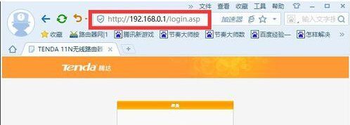

1,打开浏览器,输入无线路由器IP地址登陆后台Web管理界面,同时根据路由器背面所提供的登陆用户信息,完成登陆无线路由器后台Web管理界面操作。
2,从打开的路由器后台Web管理界面中,切换到“高级设置“-“DHCP服务器”选项卡,勾选“开启DHCP服务器”,同时设置“IP地址池”范围,使之只包含特定数据的电脑IP。
如图所示,小编设置只允许四台计算机连接此无线路由器。

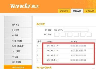

3,接下来切换到“高级设置”-“DHCP客户端列表”选项卡,根据电脑MAC地址,分别为四台计算机分配静态IP地址,如图所示:

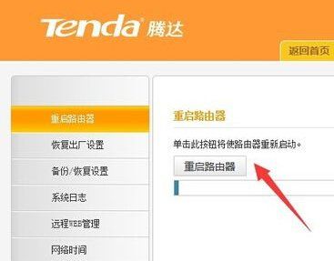

4,设置完成后,切换到“系统工具”-“重启路由器”选项卡,点击“重启路由器”按钮,以“重启路由器”实现保存设置操作。

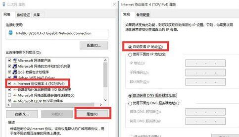

5,同时对于各计算机,将“IP地址获取方式”设置为“自动获取”即可。
在“网络连接”窗口中,右击“本地连接”并从其右键菜单中选择“属性”项,将“TCP/IP v4”设置为“自动获取IP地址”即可。
