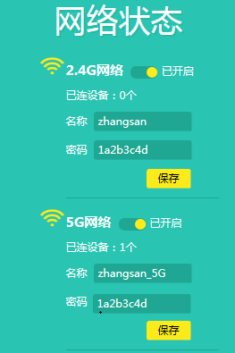

方法一、在首页查看和修改
登录管理界面后,在页面左侧会有“网络状态”,此处可以分别管理2.4G和5G网络管理无线网络的名称、密码,如下:

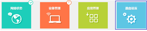

方法二、在无线设置中查看和修改
点击“路由设置”。如下:

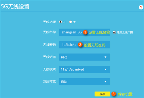

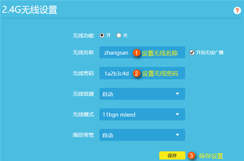

在“路由设置>无线设置”中可以查看或修改设置。如下:
设置2.4G网络的名称和密码:
设置5G网络的名称和密码:
此处还可以修改无线信道、模式或频段带宽等无线参数。
